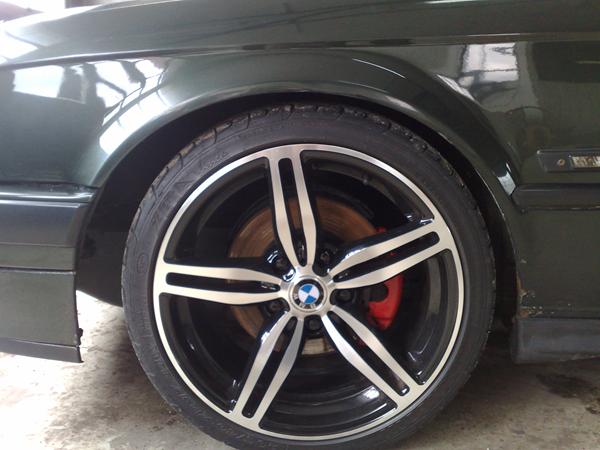

Er der en her inde som ved meget om e30 årgange gennem tiden, mit problem ligger i at jeg har en e30 320i fra 82, fjederbenene i højre og venstre sider er forskellige, og der er forskel på vinklen hjulnavet og fjederbenet, det vil sige at venstre sidde er fælgkanten på hjulet tættere på fjederbenet end den anden side 5mm ca. Selve hjulet det vil sige nav og fjederben sidder længere inde lige over 5mm bærearmen i venstre side er os omkring 5mm kortere end højre sidde, det vil sige at både fjederben og bærearmen i venstre sidde at anderledes end højre, det er dog begge 51mm fjederben. Spørgsmålet lyder lidt på at er der forskel på gammel og nyt fejderben? Da jeg ikk ved om højre sidde ku være blevet skiftet gennem tiden, næste spørgsmål lyder så på skal ha skiftet begge forhjuls lejer, er der forskel på lejerne så jeg skal købe 2 forskellige?

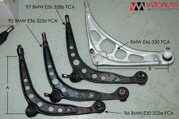

  • #8   2. mar 2016 kan det være en bærearm fra en E36 du har i venstre side ?
  • #9   2. mar 2016
  • #10   2. mar 2016 http://www.schmiedmann.dk/da/produkt/1951354-ny?produkt=31-12-1-127-725
    Den er magen til denne her, ligner os den der er til e36

    Men det der lyder mere somom der har været en der har fået en forkert bærearm, eller den har fået monteren e36er bærearme og så har en ny ejer skiftet den ene efter stelnummeret eller lignende.
    Byggede selv min Touring op med e36er undervogn som også gjorde at forhjulene stod lidt tættere på skærmkanten et sted.
    Fik dog rettet en del op på det, ved at montere M3 excentriske bøsninger i øjet på vangen.

  • #15   2. mar 2016 Det mit fjederben den er gal med, vinklen fra navet og ind til benet er for lille så der er 0,9cm mere camper i venstre sidde og så skraber fælgen på
  • #16   2. mar 2016 Camberen er din bærearm der sørger for det og bøsningen på vangen er din Castor den styrer (frem/tilbage i skærmkanten) smiley
    Jeg er nu ret overbevist om det er din bærearm der er 2 forskellige af på smiley
  • #17   2. mar 2016 Fjederbenet og navet er støbt sammen, fælgen skraber på benet, så det benet den er gal med smiley
  • #18   2. mar 2016 Kun den ene fælg?!
    Det lyder som forkerte fælge og/eller at fjederbenet er skæv efter en påkørsel evt smiley
  • #19   2. mar 2016 Fælgene er helt nye og ens, tror det nede hvor navet sidder fast på fjederbenet den er blevet skæv
