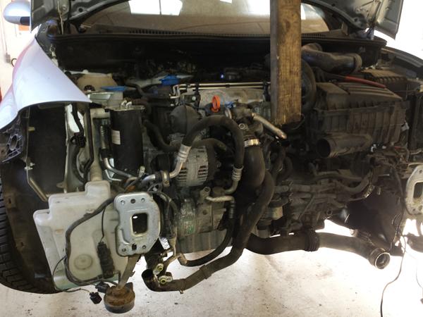

Så af med det hele og giv det en grundig rensning. Jeg plejer at gøre det med damprenser.
Her er et billede af sidst jeg skiftede turbo på en Altea, hvor den var havareret.
