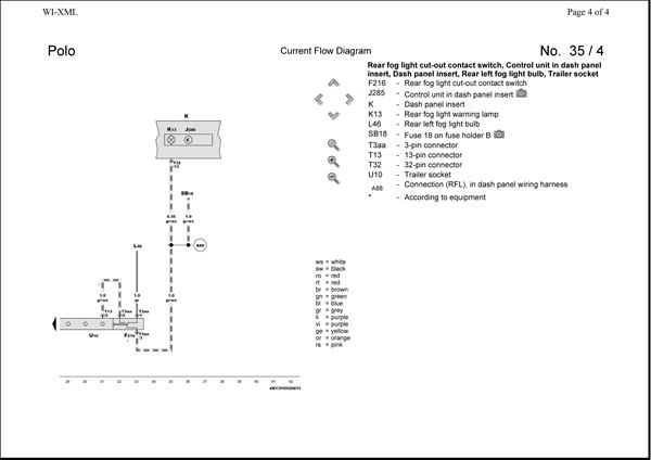

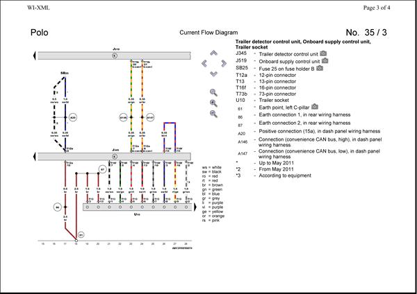

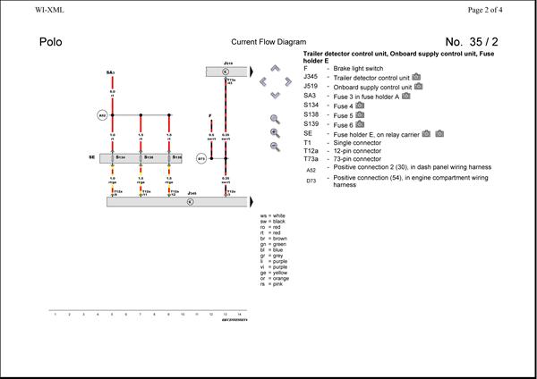

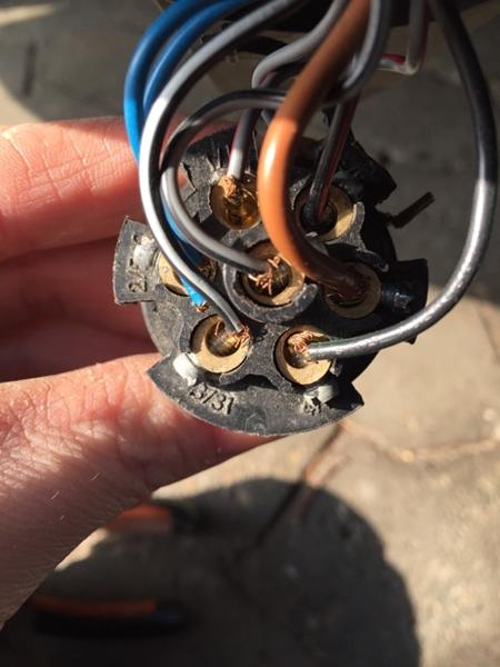

Har en kammerat der har fået trukket sit trailerstik af på sin vw polo fra 2012. Er der nogen der har et ledningsnet over trailerstikket så han kan se hvor ledningerne skal sættes i igen?

Hvis det gør en forskel så er der pærekontrol i trækket
