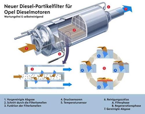

Er røgen i øvrigt grålig når den regenerer partikkelfilteret?
feb 2008
Følger: 32 Følgere: 34 Biler: 4 Emner: 92 Svar: 995
apr 2008
Følger: 8 Følgere: 16 Biler: 1 Emner: 58 Svar: 2.085
For derefter at dumpe det hele på en gang, når det er fyldt
mar 2003
Men du har fået lukket din EGR som sender udstødningsgassen tilbage i motoren, for at forbrænde det en ekstra gang, så selvfølgelig, vil den forbrænde knap så godt nu, når den nu ikke brænder det af 3 gange på vejen ud
Oser den sort er det fordi der er højt modtryk som kan få filtret til at give op og de meget små steder siden kan komme ud vil den prøve at gøre det..
Så kan være defekt filter
