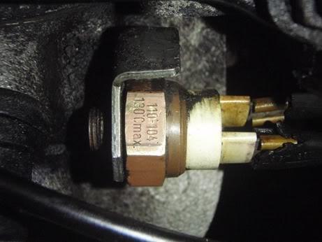

Den viser ikke hvor varm bilen er. eller jo engang imellem.
Men jeg fik at vide jeg skulle skifte en sensor, og jeg købte en ny og skiftede så den ud. ( det var en med gevind og to kabel sko. sidder ved motorblokken.)
Efter dette vil den godt starte men dør igen. og så kan den ikke starte de næste mange forsøg.
Er der nogen som bare har lidt en ide om hvad dælen det kan være..

  • #1   6. jul 2016 Det lyder som om føler måler forkert eller dårlig forbindelse. Hvis føler angiver lav temp. bliver der most en masse benzin ind og bilen "drukner". Er den nye føler nøjagtig magen til, samme partsnr. ?. Der sidder vist en føler til instrument på studs til termostat. Den du har skiftet er til motorstyring efter min bedste overbevisning.
    Mvh. Gert
