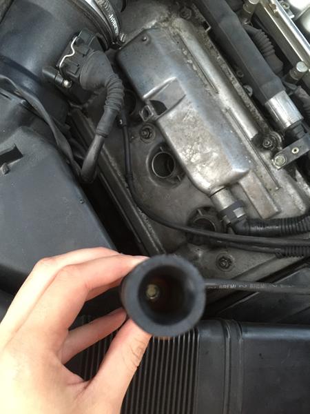

Det drejer sig om Volkswagen Passat 3B 2,8 V6 syncro 1997
Når bilen er varm når man giver gas så hakker den som om den ikke slår gnist ordenligt. Når bilen er kold er der ingen problemer.
Det sker når bilen er varm.
Vi tjekkede hver kabler og fandt olie i selve hovedet (billedet) og det er der i 3 af dem.
Kan olien inde i kablet hovedet være med til at den kan hakke?
Tusind tak på forhånd

  • #1   3. sep 2016 Dine ventildækselpakninger skal nok skiftes. Olie er en dårlig elektrisk leder, og olie i dine tændrørshætter kan godt forårsage de problemer du omtaler. Skift dine ventildækselpakninger (går ud fra at der er 2 på sådan en V6'er), og skift eventuelt også tændkabler og tændrør i samme omgang. Og rens grundigt nede omkring tændrørene. Så er du garanteret kørende igen.
