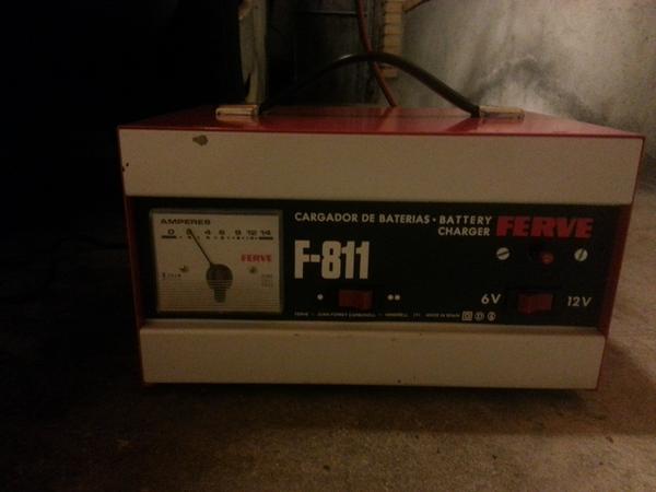

hvordan kan jeg via denne bil oplader se hvornår mit batteri på bilen er ladet op.
jeg har lige sat den til og den skal vel ikke være helt nede på 2 ampere ??
mvh Jens

har skam kigget på din
Jeg mener om man kan se på den lader jeg har nu om man kan se hvornår den er færdig ?

Men hvad er det gode så ved sådan en lader hvis man alligevel ikke kan se hvornår den er færdig kan den ikke overlade batteriet og så ødelægge det ?

Jeg så nogle videoer her på nettet om at man skulle åbne nogle propper for at der ikke skulle opstå knaldgasser i batteriet ?
Men kan sku ikke se sådanne propper på mit batteri kan det virkelig passe ?

Så der vil egentlig ikke ske noget ved at jeg sætter den til at lade ?
jeg kan nemlig høre at det syder inde i batteriet når jeg har sat laderen på

Vil det være en dum ide bare at lade batteriet F.eks en halv dag ?
og så det ikke bliver ladet helt op eller er det bedre bare at lade helt være så ?

2.3 Recharging recommendations
If the terminal voltage drops below 12.5 V, the battery must be recharged. The recommended charge current equates to one tenth of the battery’s nominal capacity (e.g. 8 A for a battery with a nominal capacity of 80 Ah). How long the battery needs to be recharged obviously depends on how it’s going to be used afterwards
Så 1/10 af batteriet Ah skal man lade med
apr 2004
Følger: 126 Følgere: 164 Emner: 184 Svar: 5.577
Når et batteri er helt afladt, vil der løbe en max-strøm, så snart du begynder at lade på det. I dette tilfælde vil det være de 15A, da de er bestemt af laderen.
Jo mere opladt det er, des mindre strøm vil løbe igennem.
Når det kun er en ladestrøm på 2A, betyder det at batteriet er MEGET tæt, på at have opnået sin fulde kapacitet.
Der vil være en konstant selvafladning, så du vil aldrig opleve at den kommer ned på 0A i ladestrøm. Jo mere slidt et batteri er, des mindre modstand vil der være i det, og jo højere ladestrøm vil der løbe, selv når det er "fuldt opladt".
Det smarte ved en smart-charger, er at den rent faktisk stopper med at lade, når den kan mærke at batteriet er ved at have opnået sin fulde kapacitet, modsat såkaldte "serie-ladere" (som den på billedet), der vil blive ved med at smide strøm gennem batteriet, uanset hvor dårlig standen er!
At du kan høre det boble, betyder at du ikke skal lade meget mere på det!
