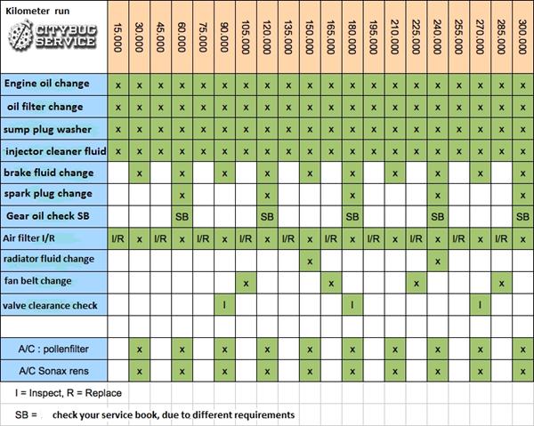

Hej
Hvad skal der laves på en peugeot 107 ved hhv. stort og lille service. Jeg plejer at følge det skema der var på www.citybugservice.dk, men siden er lukket nu.
Nogle der har dette skema, eller kender kontrollerne/udskiftningerne?

http://www.pistonheads.com/gassing/topic.asp?t=849496

Bremsevæske når du får nye skiver på hver 2 år til syn.
Kølervæske hvert 3 år når du alligevel får ny vandpumpe..
Gearolie efter 60000/4år når du får ny kobling.
Luftfilter hver 2/3år 40/60000
Pollenfilter ac service hvert år
Sådan plejer delene at holde.
Ventiljustering mener jeg hver 80000km. Men næsten ingen gør det, da det et større arbejde. Min har kørt 244000 km, lyder sund i motor

mine bremser holder 80-100.000km
Kobling 200.000+
Stadig på original vandpumpe.
alle filtre og olie bliver skiftet ved 15.000.

Johnny J > Det var præcis den jeg søgte, så kan jeg komme igang

Luftfilter og Tændrør 60000km
Pollenfilter hvis der er A/C efter behov
Bremsevæske hvert 2 år
