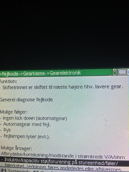

Hej BG.
Jeg har nogle problemer med min gearkasse.
Håber der er nogen der vil kigge lidt på mine fejlkoder, så jeg kan finde ud af hvad problemet er, hvor det kan laves og ikke mindst hvad sådan noget koster. På forhånd tak

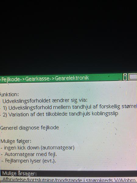

  • #1   6. feb 2017 pic 2

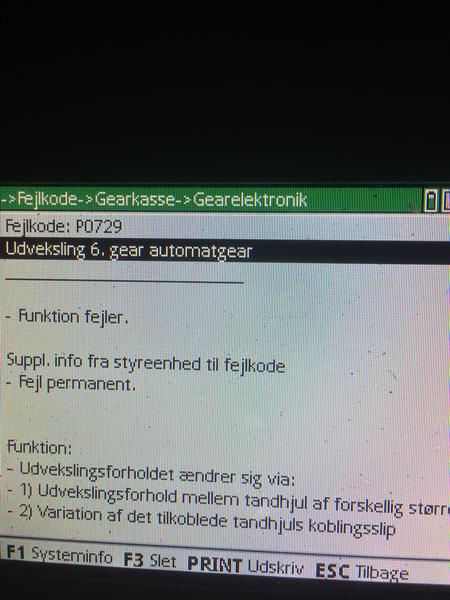

  • #2   6. feb 2017 pic 3

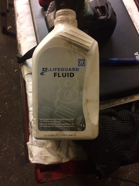

  • #3   6. feb 2017 pic 4

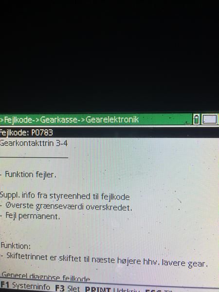

  • #4   6. feb 2017 pic 5

  • #25   6. feb 2017 får lige et billede af olien, kan du så se om det er den rigtige olie til netop min gearkasse?

  • #29   6. feb 2017 det er den korrekte olie, roder lige lidt på nettet om problemet, du kan jo prøve at tage strømmen i 10min tid, nogle gange kan det afhjælpe de mærkeligste problemer smiley selv om jeg tvivler på det i din tilfælde.
