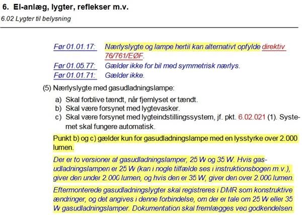

Hej BG,
Jeg er igang med at få købt nye lygter, og ville gerne have monteret xenonlys i dem.
Har fundet de modstande og lign. jeg skal bruge, men for at der er "lovligt" skal jeg jo have lygterne til automatisk at justerer sig op og ned.
Har set nogle retrofit kits fra HELLA, men synes ikke jeg rigtigt kan finde nogle steder at købe dette.
Er der nogle herinde der har erfaringer med retrofitting af dette?
PS. Har en polo 1,2 tsi fra 2013.

Du skal ha lygte spyl på.
Du skal ha elektroniks styret lygte højde med TUV godkendte følere og det hele
lygterne skal være TUV godkendte med xenon
Bilen skal synes og godkendes med xenon.. er din bil ikke født med det får du det aldrig lovligt godkendt.

apr 2013
http://www.fstyr.dk/~/media/CA9ABE8D6DF4497796885D4362CB4DD0.pdf

Jeg har lygtevask, lygterne har de-linser beregnet til xenon og så har jeg en bil som kan købes med xenon.
Mon ikke det kan lade sig gøre?

Det der har betydning er at lygten er godkendt til xenon.
apr 2013
Det er jo netop derfor folk tit tager fejl og siger man ikke kan få det godkendt ved eftermonteret. da de billige aftermarket lygter til900-1500 kr ikke er godkendte til xenon. Hvis de er godkendt kan de snildt koste 4000 kr alene for lygten.

H = Halogen (f.eks. H1 eller H7)
D = Xenon (f.eks. D1S, D1R, D2S, D3R)
PS. Alle xenon-pærer med en H-fatning er ikke godkendte.
