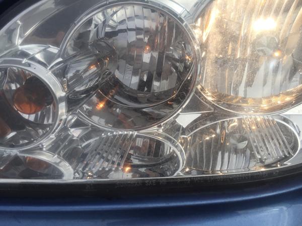

Hej
Jeg har et problem med mit fjernsyn, som det kan ses på billedet er pæren meget lidt tændt ved nærlys, men virker helt perfekt ved aktiveringen af fjernlyset. Skal pære skiftes? - en sikring måske?

Sikringer der kun for at beskytte ledningerne. De enten virker og så har du lys, eller de virker ikke, og så er der intet lys.

For tynd fælles stelledning til begge pærer i samme løgte.
Strøm for nærlys danner et lille spændingfald i stelledningen som fjernlys pæren reagerer på. Teorien holder kun hvis IGBT transsistorer for fjernlys kobler til stel.

Baglygter der leger lysshow, når stoplys og blinklys er aktivt samtidig, "søvnigt" nærlys / fjernlys og tossede instrumenter, så: Første trin må være en ordentlig stelledning. Hvis batteriet er i nærheden kan du tage den direkte derfra.
