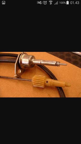

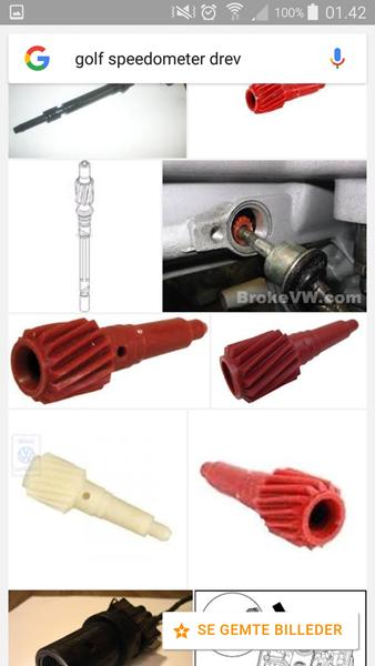

Er det noget lort, for jeg er ikke ekspert på gearkasse??
Om man skulle få en mekaniker til det...
