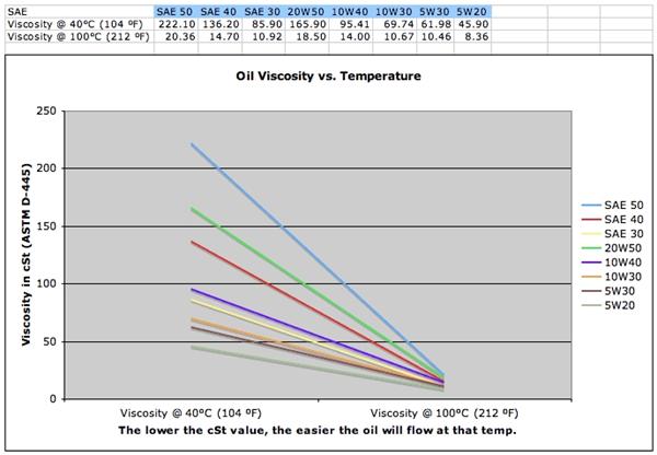

OG NEJ !
5w20 og 5w40 har IKKE samme viskositet når den er kold! Det har blot et bestemt indeks det skal overholder
http://www.kewengineering.co.uk/Auto_oils/oil_viscosity_explained.htm
feb 2007
Følger: 15 Følgere: 16 Biler: 1 Emner: 39 Svar: 2.947
Prøv og tjek din tabel 3.. olien har netop samme viskositet ved ref. målingen -30 grader..
Det er rigtigt at viskositets indexet ikke er det samme, og ej heller forløbet i viskositeten mens olien varmes op.
Da den følger en lige linje til ref målingen ved 100 grader, og vil nødvendigvis være 50% lavere viskositet for 20 olien end 40.
Men det vil være utroligt meget ulogisk og ændre en olie til det, hvis man har problemer med koldstart, da et skift til en 0W40 vil have en meget større effekt..
Der vil være en marginal bedre start evne for 20 olien, når man går op over de -30 grader, da hældningen er på kurven er større, men har min meget store tvivl på at du vil kunne høre nogen forskel..
Og en 20 olie vil have så meget større risiko for gennemtrædning af olie filmen når motoren er varm..
