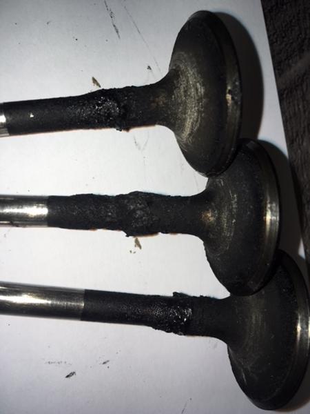

  • #11   15. aug 2018 jeg har prøvet det på min audi A4 benzin - ødelagt motor og adskildelse efterfølgende - den var helt sikkert ikke renset og det kan jeg lægge billeder op af - og Hydrive dækker ikke motor skader - de dækker kun din tilfredshed med en 100% ren motor hver gang - lidt noget salgs gas - men smart måde at tjene hurtige penge på.
  • #12   15. aug 2018 Vildt- det ser ikke sundt ud for motoren

    Og så må du også meget gerne komme med konkrete oplysninger om hvordan en hydrive rens kan have havareret motoren. De burde jo betale hvis motoren går i stå under rensning, og det derefter viser sig at motoren er havareret.
    Og mht. Om rensning virker eller ej, så har di jo kun "efter" billeder. Ingen ved vel hvor tilsodede de var inden rensningen?

    Pudsigt du selv nævner at der ikke er et før billede - det er der ingen der har - men hvad kan man også bruge det til når man er mest interreseret i at den bliver ren efter rensning
    Når det er sagt så er det en Audi A4 1,8 benzin kørt 117.000 km
    Rensning blev udført på en udstilling og bilen blev udstillet på stedet efter rensning og næste morgen ved start så blokere den og kommer ikke igang
    Vi tilkalder dem der har renset men de undskylder at de ingen forstand på motor -

  • #16   15. aug 2018 Ud fra hvad jeg kan se tror jeg at det der er sket er at den sod der sidder på ventil stammerne er blevet klæbrigt når det er blevet koldt og så kan ventilerne ikke trække sig nok tilbage -
  • #17   15. aug 2018 Kunne godt være en mulighed. Sod har den egenskab at det er væsentligt blødere og nemmere at flytte med når det er varmet op. Når så det bliver afkølet, så kan det nærmest størkne. Har tit set det på PSA motor når flammeskiverne er utætte, så er soden meget hårdere når motoren er kold.
    Og du er helt sikker på at den ikke bare er hoppet en tand i kæden?
  • #18   15. aug 2018 Ja det er jeg helt sikker på den ikke er det er blevet tjekket op og forskel på ny kæde og den jeg har skiftet er kun 3 mm så det er ikke årsagen -
