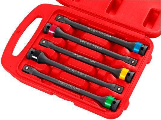

hej er der nogle der har erfaring med at bruge momentstave ved hjulskift? da jeg har luftnøgle ville det være nemt at bruge når jeg skal skifte hjul på vognparken

så efter spænding er nødvendigt hvis man vil være sikker

Det har fungereret sådan i 6-7 år, uden hjul der render løse bagefter. Rigtigt at det kræver tilstrækkelig luftmængde for at de fungerer korrekt.

Det skal så lige siges at vi har 750 kunde hjul set gange 2, plus alt hvad vi skifter der ud over

Bruger kun gefül armen. Den rammer inden for +/-5%

Vi skifter så hjul på 4 biler i timen pr lift i sæsonen, derfor holder de ikke til vores forbrug
