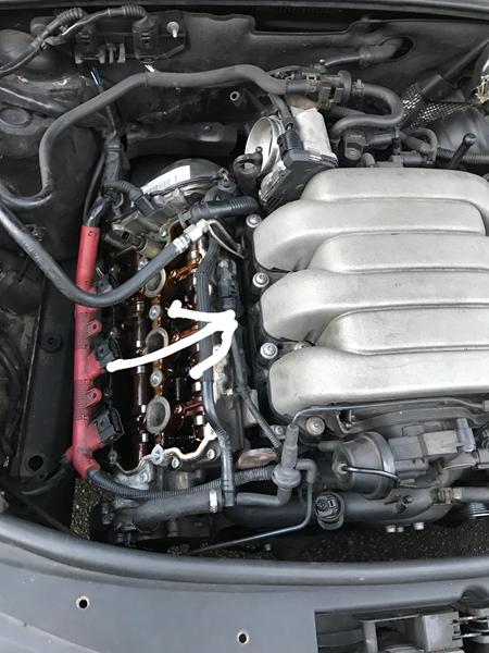

Forleden morgen startede jeg Audien op (kold), motoren begyndte på at skure, eller klikke voldsomt fra den ene side, der er nok olie på, og motoren går fint.. jeg tænker dyser?? Kæde er udelukket (tror jeg)?? Lyden kommer fra hvor jeg har sat pilen på billedet..

  • #1   27. okt 2017 Min fars A4 3.2 havde samme problem for er par måneder siden.
    Den blev åbnet og der var nye kæder, og de der styr der styrer kæden (timing chain guides, og hvad der ellers hører til sådan en omgang.
    Bilen havde på det tidspunkt gået knap 150.000
