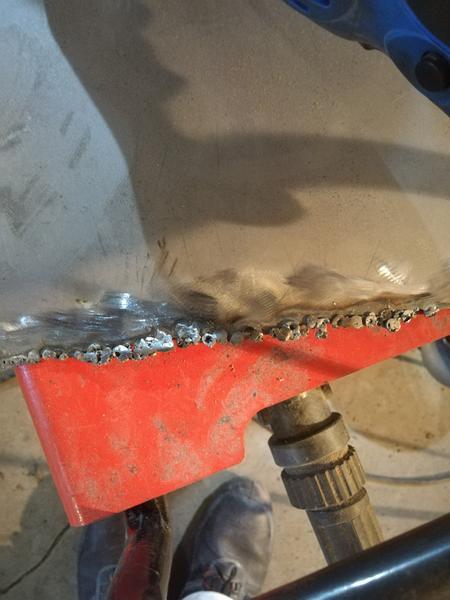

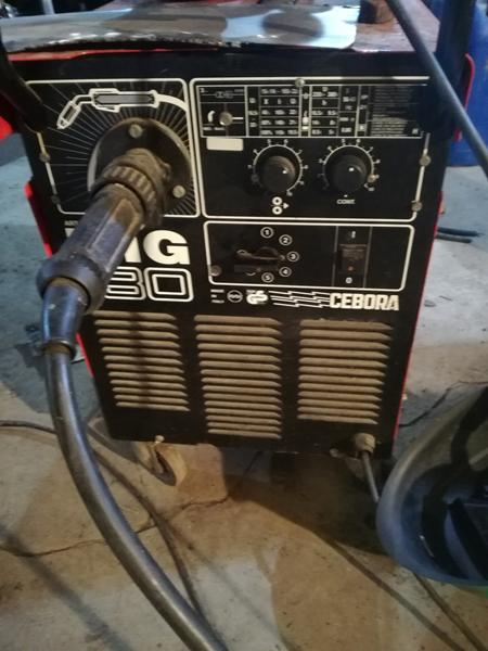

står og skal svejse en plade i mit panel med et cebora mig 180 men der er ingen tabeller på og den.klatter bare tråd på som man kan se og det kan rives af med en.hånd. ..... er der evnt nogle der kan sige hvad den.skal stå på af indstillinger ? har sat et billede i kommentar af indstillinger

men som andre skriver tjek der er gas nok i flasken og at der komme rette flow ud,
for lidt eller for meget flow
så beskytter gassen ikke rigtig
man siger der skal komme ca. 10-12 liter i minuttet
dec 2013
Resten er at prøve sig frem på noget affalds jern
Manglende CO2/Argon + manglende afslibning ned til bar metal.
Det burde være opdaget ved 1. klat

Min Migatronic 160amp står på 3 i power og 5 i tråd.
Jeg er selv rimelig ny indenfor det og jeg har haft en kammerat til at hjælpe mig med at komme ordenlig igang. Han svejser til dagligt og har lavet en del rust i biler ved siden af.
Du må da næsten kende en som kan hjælpe dig?
