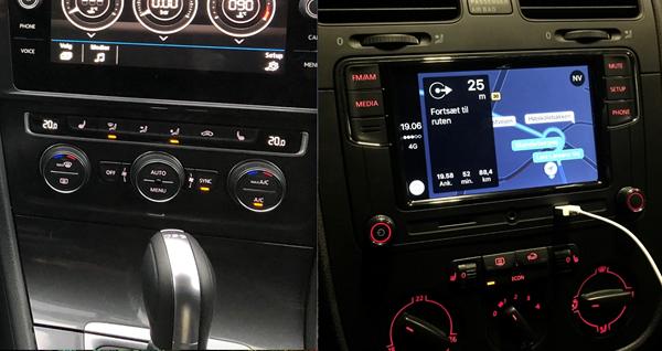

Jeg læser mange steder, at flere anbefaler, at have sin aircondition tændt konstant. Jeg kører dog 90% af tiden uden A/C i bilen, og typisk med varm luft på 20C*.
Vil det i det lange løb skade systemet, at jeg ikke aktivere A/C'en? Der kan gå op til 8 måneder, hvor jeg ikke har den tændt. Det er udelukkende om sommeren, når det er over de 20 grader, at jeg rent faktisk tænder. Her virker det uden problemer.
Og er det forskelligt på en Golf V 1.4 TSI / Golf VII 1.6 TDI?
