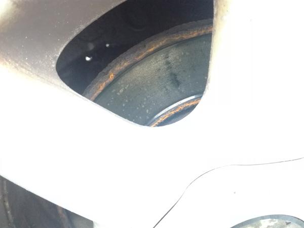

  • #1   11. mar 2018 den anden skive
  • #3   11. mar 2018 Rust er jo ikke noget der venter pænt, det begynder øjeblikkeligt. På 14 timer kan der ske alverden. Men på den side, hvor udfaldet ikke er så voldsomt, har vandet haft bedre mulighed for at forsvinde.
  • #4   11. mar 2018 #2 nok ikke gennemtænkt at sprøjte på bremseskiver? Sådan ser min også ud her til morgen men er væk efter 2 bremsninger. Mine skiver plejer at være rene enden jeg er nået ned af grusvejen
  • #5   11. mar 2018 Rust på bremseskiver skal bare bremses væk ja smiley
    Det der bare er vigtigt er, at den ikke står med det der i lang tid. Så kan det nemlig ikke bare bremses væk.
  • #6   11. mar 2018 Jeg ser lige med tiden om jeg kan få bremset rustet af. men jeg skal have nye skive og bremseklodser til sommer
  • #7   11. mar 2018 Du skal ikke være bange for at lade den tage ved. Bare godt op i fart flere gange og helt ned, så skal du bare se.

  • #9   11. mar 2018 mange tak til jer smiley da bilen skal synes til sommer får den nye skiver og klodser smiley ja jeg tror I har ret med at køre stærkt og bremse oftere. mon ikke rustet slibes væk ved at bremse hårdere
  • #10   11. mar 2018 Det er bare fordi det har regnet fra den side der er kommet mest rust. Det er meget normalt, skiver er jo ubeskyttet metal.
    Så rusten kommer hurtigt

  • #12   11. mar 2018 Overfladerust er ikke til at undgå...
    Men dine bremser trænger da gevaldigt til service nu og ikke til sommer.

    #13   11. mar 2018 #9
    Du skal da have nye skiver nu, de er jo slidt under min. smiley
  • #14   11. mar 2018 daniel. hvordan kan du se at skiverne er nedslidte? smiley
  • #15   11. mar 2018 Reeeel
    Kan du ikke selv se det da...
    Det ser heller ikke ud til at der er jævn bremseflade, inderste kant på bremseskiven er jo blank i begge sider, jeg vil tror at det ikke kører frit dine bremser, så derfor vil jeg da foreslå et snarligt service.

  • #17   11. mar 2018 De billeder du viser er det inden du har kørt i den efter 14 timer.. ?
    Luftfugtigheden er jo ret høj her hvor jeg bor, så der er det egentligt lige gyldigt om der er kommet vand direkte på skiverne.
    Så hvis det forholder sig sådan vil jeg umiddelbart tro at den ene side at bremsene hænger og bliver varm, så derfor er det ikke ens på dine skiver, uanset om den ene har fået vand eller ej.
  • #18   11. mar 2018 buggi
    Jep. kørte sidst i aftes
    hvordan tjekker jeg om bremsen hænger?

    Ja det kan sagtens lad sig gøre. Men sys det der ligner mere at din kalibre slet ikke virker.
  • #21   11. mar 2018 Reeeel C
    Du kan løfte din bil op og se om hjulene drejer frit.
    Du kan også køre en tur for at mærke om det ene hjul bliver varmere end det andet.

  • #24   11. mar 2018 nu ser den sådan ud efter 6 km bykørsel smiley

    Du skal ihvertfald have skiftet de skiver snart.

    jep. tror det er på tide at få dem udskiftet. må hellere få bestilt nogle hjem.

    Men det er korrekt at det er en god idé at rense sine bremser en gang imellem, dog ALDRIG nogensinde med et smørremiddel.
    Tjek dine bremseklodser samtidig. De er slidt efter de defekte skiver nu og du risikerer at de ikke har en optimal bremseflade.

  • #30   11. mar 2018 Du har lidt kant på skiverne men det kan meget let virke voldsommere end det er.
    Min vil har en let rusten overflade bare 3timer efter jeg er mødt på arbejde. Sjap og salt der gør det.
    Hvis bilen bremser fint og du er perlestens mekaniker så forstå jeg godt du venter lidt med skift af skiver og bremseklodser.

  • #36   13. mar 2018 Det ser også ud til su skal ha nye skiver på
  • #37   13. mar 2018 #36 det svært at bedømme rust i kanten kan virke ufatteligt voldsomt men nå du lige få fjernet rusten kan skiven sagtens være inden for min. Mål = lovlig...
    Men da skiver til en E46 ikke er voldsomt dyre så det et dumt ikke at skifte smiley
  • #38   13. mar 2018 nemlig. jeg synes ikke det kan betale sig ikke at udskifte skiverne. i dag koster de sgu intet
  • #39   15. mar 2018 De skiver er færdige, blå og rustne, ikke sagen.
  • #40   15. mar 2018 Får snart nye på smiley
    Forresten bremsen hænger i højre hjul. hvad er årsagen? selvom de skal udskiftes snart er det en god ide at vide det. den seneste månedstid har brændstofforbruget været stigende. løftede bilen i dag og ved rotation af højre hjul kunne jeg se at det bremsede ret hurtigt.
  • #41   15. mar 2018 Det er stemplet der ikke kan gå tilbage i cylinderen pga RUST, altså bremser den faktisk hele tiden, og jo varmere skiven bliver, jo mere bremser den, AF SIG SELV.
    Prøv at kør en tur og brems så lidt som muligt og stop så et sted og gå ud og mærk varmeforskellen på de 2 skiver.
    Varmen får også bremsevæsken til at blive dårlig, lige pludselig vil du opleve pedalen går i bund og uden særlig bremsevirkning, det sker bare når du mindst venter det!
  • #42   18. mar 2018 der er en lillebitte varmeforskel. men det er ikke ret meget. men bilen skal snart have nye skiver og klodser

    #43   18. mar 2018 #14
    På kanten inderst og yderst på skiven, siger at skiven er slidt mere end de 2mm slid der max må være ifølge lovgivningen, dine skiver er helt sikkert slidt mere end 2mm da vi jo ikke kan se skiven bag på. smiley
  • #44   18. mar 2018 Daniel
    De er slidte men om de er slidt med mere end 2 mm er et godt spørgsmål. en ting er sikkert og det er at de skal skiftes. smiley
