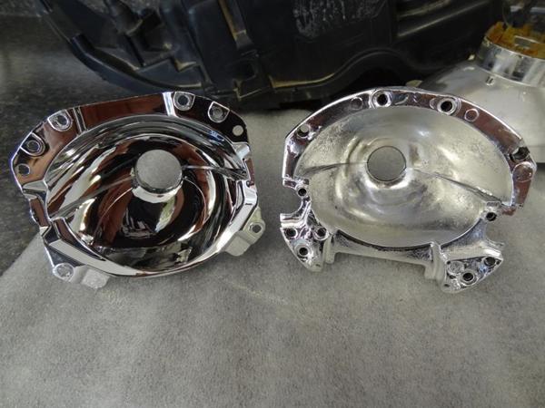

Hej alle sammen.
Jeg har haft gang i et lille projekt på min S-max.
Jeg skiftede mine originale ford bi-xenon projektor ud med et par Evo-x projektor. Jeg må sige at jeg er virkelig glad for resultatet og derfor tænkte jeg, at jeg ville dele mine erfaringer.
Jeg har lavet en lille guide med massere af billeder, for at holde det lidt pædagogisk. Så hvis det er noget i er friske på at smide jer i krig med, så håber jeg i kan bruge min guide til noget.

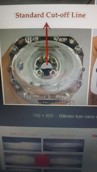

- spørgsmålet er hvordan justere du de linser så de lyser helt lige som du har på billederne?
mar 2005
Følger: 20 Følgere: 18 Biler: 3 Emner: 88 Svar: 468
Jeg har 2 justerings skruer på mine lygter. En til op og ned og en til hæjre venstre.
sep 2011
sep 2011
men her viser han ikke hvordan man justere lortet
mar 2005
Jeg har bare skruet mine i lygtehuset og så sidder de lige
mar 2005
- så man justere ellers bare med de almindelige skruer der sidder bag lygten?
mar 2005
Men du kan vel dreje hele projektoren, hvis den er skæv?
Det er ikke et problem jeg er stødt på før
