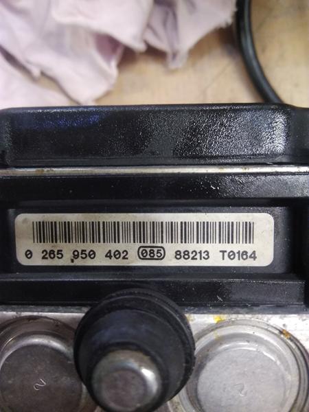

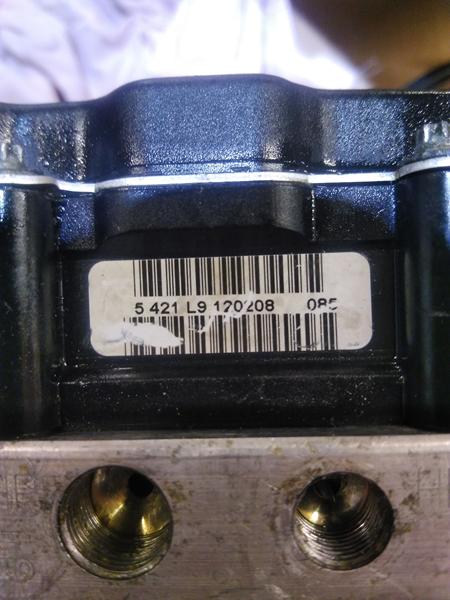

Er der nogen her på BG der har helt styr på, hvilke numre der skal passe sammen når jeg skal finde en ny ABS blok til min Corsa d ?

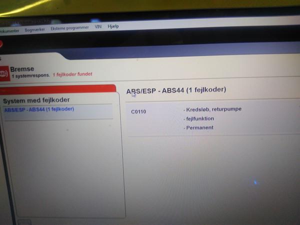

Opel har jo generelt bøvlet med dem.
Jeg har selv lavet nogle stykker på Vectra bla., og det er nemt nok og kan lade sig gøre.
Følger: 30 Følgere: 26 Biler: 2 Emner: 2 Svar: 3
aug 2008
Dem jeg har lavet har jeg åbnet boksen og loddet alt tvivlsomt efter, og så virker de igen.
Jeg kunne ikke se fejlen med andre testere, eller delphi, det var først da jeg fik fat i en opcom, at jeg kunne se at der var fejl på den, og hvad mere specifikt.
Men det er kun et bud, men det var da værd at prøve....
