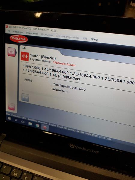

Min Punto viser disse fejl.
Har skiftet tændrør, tændkabler samt tændspole.
Bilen kan gå meget ujævnt i tomgang lige når den startes.
Kan fremprovokere motorlampen ved at køre +130 også slippe gassen, som efter en overhaling fx. Den hr kun vist sig når jeg har været oppe i cirka den hastighed.
Mit forbrug er også faldet med ca. 3km/l
Hvad hulan kan der være tale om?
