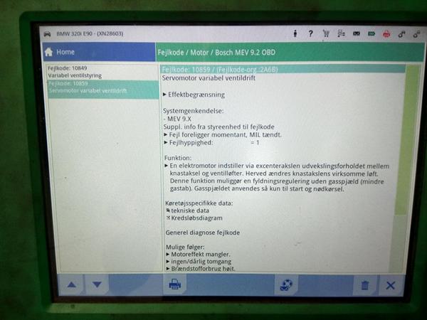

Jeg har købt en BMW E90 2.0 Benzin fra 2005.
Jeg har så kørt i den i halvanden måneds tid, og fik så en motorlampefejl.
- Fejlene blev læst ud og jeg har vedhæftet fejlen.
Er vi enige om, at dette er selve motoren der fejler, og ikke en føler?
- Jeg har stadig garanti på bilen fra forhandler, og han mener, uden at have kigget på det, at det er en føler, den er galt med, men jeg synes da umiddelbart, det lyder- og ser ud til, at det er servomotoren til ventilstyringen(?)
Er nylig BMW ejer, så er ikke så meget inde i BMW-verden endnu smiley
