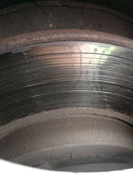

Jeg har fået nogle kedelige riller i mine skivebremser på baghjulene på min mondeo
hvad kan jeg gøre ved det, udover at skifte skiver+klodser der er maks 2 år gamle
og hvad kan det skyldes ?
skiftede skiver og klodser hele vejen rundt samtidig, men det er kun den ene bagved der har det

Og nye klodser
Ps alderen betyder intet, den kan du har på toppen af skiven, ligner at du har kørt mere end hvad de skiver er beregnet til, så nye, og er eneste du kan gøre.. HVIS du får dem drejet af, så vil du komme langt under minimums grænsen for skiver (Rent gætværk ud fra erfaring)

har bilen elektronisk håndbremse, eller alm. arm du hiver i ?

Der er også noget der hedder mindstemål...
Lejet skal vel ud hvis de skal i en bremse afdrejer.

Men få nu lige kigger på dine kaliber ved samme lejlighed, få dem renset og smurt op.
Men når det er sagt så ser bagnremser tit og ofte sådan ud, jeg renser bremser hver gang jeg laver service så ved jeg de altid virker.

Der sidder ikke lejer i de skiver på en Mondeo...
