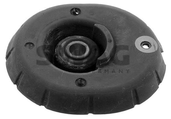

Min svigerfar har netop fået skiftet begge forreste fjederbenslejer på hans 208’er. Kort tid efter begyndte bilen af knirke/knage fra forreste ophæng. Ifm jeg monterede vinterdæk på bilen, bemærkede jeg at der i toppen på hver fjederbens-tårn ligesom manglede en skrue - altså lige ved siden af der hvor dæmperen går op igennem tårnet. Der er et lille hul, hvor man kan ane et gevind ned - formentlig i selve tårnlejet.
Spørgsmålet er selvfølgelig - skal der ikke være en skrue der, som er med til at holde fjederbenet på plads?

  • #2   22. okt 2018 Hvis det er det "grå" felt du mener, så sætter man en dorn i når man montere fjederbenet, for at holde topskålen på plads til det er spændt. Der skal ikke sidde en bolt i. smiley
  • #3   22. okt 2018 Hvis der er skidt/fedt/undervognsbehandling eller andet på de gummi topskåle som på billedet, kan det larme helt afsindigt. Vi skifter mange af de gummidele på jobbet pga undervognsbehandling. Måske en kraftig afrensning kan afhjælpe problemet, ellers skal de skiftes.
