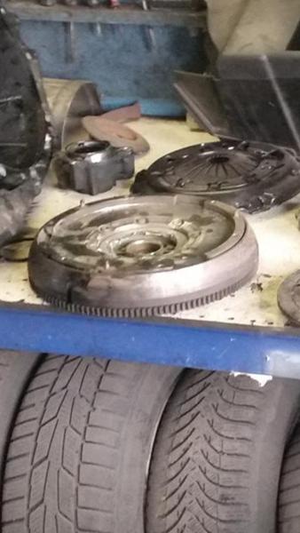

  • #8   11. feb 2019 Så var det fuldstændig som mit jeg kunne så overhovedet ikke dreje mit tilbage. Så jeg kunne ikke løsne de bolte så jeg tog vinkelslibere og skar rundt om de bolte og tog midten ud. Så kunne jeg løsne dem. Du kan se her på billedet hvordan jeg skar det ud i midten af svinghjulet.Det tog kun få minutter at gøre.Det var så på min Peugeot men den kørte så også med dmf svinghjul. monteret så et smf svinghjul med str kobling i stedet for.
