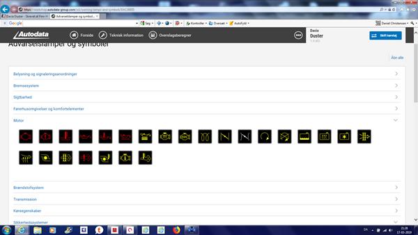

kunne det være et af de her symboler?

Husk at dit partikelfilter reagens lig Eolys - ikke har en dyt med Adblue at gøre. Altså du skal ikke købe Adblue og smide i reagens beholderen.
Du skal nok omkring et værksted og finde ud af hvad der sker inden du risikerer seriøse regninger med partikelfilteret...

Manden spørger efter væske til partikelfilter. Add Blue er til SCR katalysator som reducerer NOx udledningen
Og nej, dit partikelfilter bruger ikke Eolysevæske som PSA biler gør. Det er vedligeholdelsesfrit
