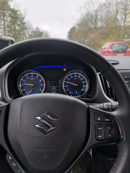

Kan det virkelig passe at det kræver værkstedsbesæg hvergang man skifter sommer / vinterdæk..
Jeg købte bil i sommers og fik vinterdæk med.. Og da jeg satte dem på meldte den fejl, nu har jeg skiftet tilbage til sommerdæk og de melder også fejl selv der ikke var noget da de sad på i sommers..
