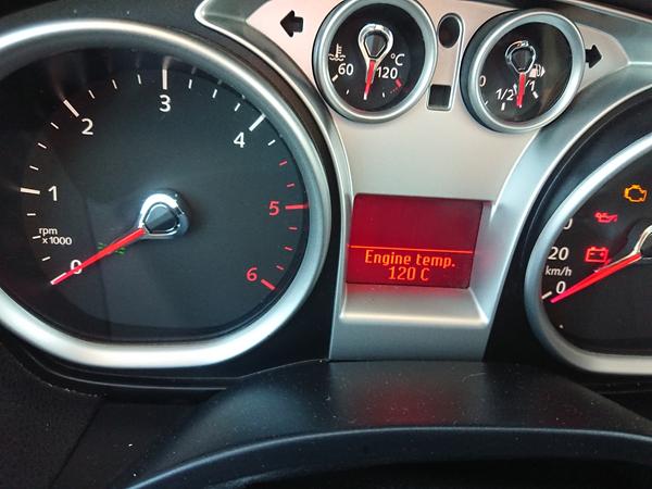

Brugte bilens egen "indbyggede tester". Havde måske kørt 6-8 km på dette tidspunkt. Det som sprang mig i øjnene var, at testeren angav motortemp til 120° - mens nålen i bilen skrev ca 90°
Kørte bilen til Ford, der fortæller at deres tester angav at den var gal med turboen? Men kan ikke forstå det, når den var blevet skiftet kort forinden?
Og hænger det sammen med temperaturen for motoren?

  • #4   25. apr 2019 Jeg ville få tjekke det kølervæske temperatur. for vis den siger motoren er 120 grader. Så vil den gå i limp mode. og er motoren kun 90 grader selv om den siger 120 grader. Så det sikkert din temperatur sensor der er tosset . Så udskift den vis det er. hvor gammel er din bil ? nu har du sagt til Ford at turboen er ny og partikelfilter så de ved det. for det kan også være styring af vacum dåsen til turboen der er justeret forkert. har set det en del på de typer plus det Kan være en dårlig vacum magnet motor. Det den der styre vacum dåsen/De variabelt vinger på turboen. ved du om din motor blev renset for sod/bakelit plus olie sien blev renset. da den fik ny turbo ?

    #5   25. apr 2019 Sikker på, at den "Engine temp. 120c" ikke er olie temperatur, og ikke kølevæsketemperatur.
  • #6   26. apr 2019 Hi hi... Er slet ikke sikker på noget. Men syntes bare, at det ville være underligt hvis det vitterligt er turboen.

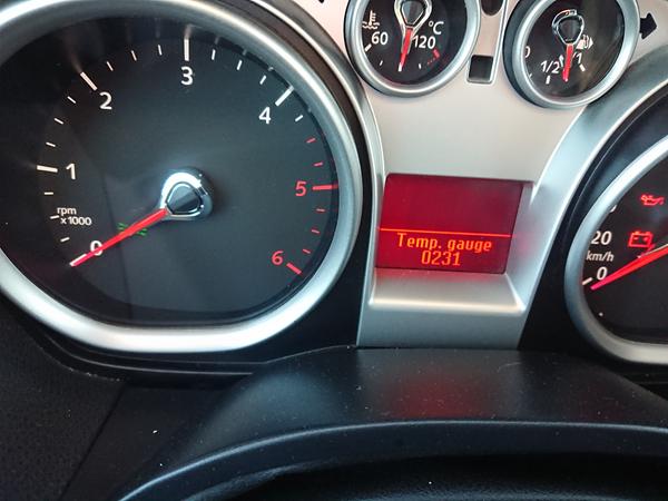

    Tænkte at engine temp måtte angive - eller burde angive temp på motoren? Den havde en anden temp (billede vedhæftet)?

  • #8   26. apr 2019 Nå... Så lidt videoer, og både engine temp og gauge temp er inden for normalen... Håber det blot er en fejljustering, og ikke selve turboen den allerede er gal med.
