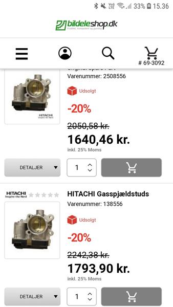

  • #3   26. jul 2019 prøv at rense det for sod og olie først og se om det hjælper som der også bliver skreven. Det nu ikke en stor opgave at skille det af og rense det. Jeg plejer at tage det af når jeg renser dem. Men nogen gør det også mens de sidder på motoren. Men kan se de ikke koster så meget vis du skal have et nyt.
    https://m.bildeleshop.dk/chevrolet/spark-m300/55440/12439/gasspjaeldstuds
    så vis du kender en der kan skrue lidt så tager det ikke mange minutter og skiftet.
    bare husk på nogen biler skal det grundjusteres når nyt bliver monteret med tester. Så det kan være din skal også.
