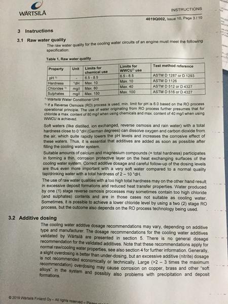

    Sejler til hverdag og tester vores kølevand ugentligt, på det system er der 5 kubikmeter vand, som er påfyldt almindelig postevand.
    Hvis danger dane har mindre snavs i kølevandet skyldes det mere hans rensning af systemet, kølevæske bliver jo osse dårligt med tiden.

    Rørene i maskinen er dimensioneret efter det behov der nu er, og nej vi har ikke kølervæske, da vandet ikke er frostsikret, kun kemikalier dosseret for at undgå korrosion.
    Samt vi tester det ugentlig for indhold af salt og kalk.
    Igen så vil den smule kalk der tilføres kølesystemet være minimal, og sprede sig ud over en kæmpe overflade.
    Varmeovergangstal og evnen til og køle vil være lige så meget påvirket af rust dannelse, hvis det er en støbejernsblok.

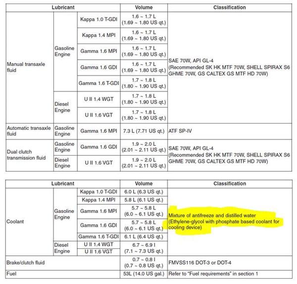

  • #23   25. sep 2019 Kent R - prøv at fylde et glas op med vand og lade det ud tørre af sig selv, så kan du se hvad der bliver tilbage. Det er ikke noget kønt syn. og det er ikke noget jeg vil have i mit kølesystem.
    Jeg fylder ikke postevand i kølesystemet for at spare kr. 60,- pr 10 liter.

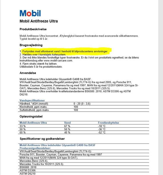

    Anvisningen på den kølervæske jeg bruger, står der også at det skal være demineraliseret vand.
    Den med følelser er for din egen regning. Hvis du mener at fakta er at sammenligne en bil og et skib, Tja hvad kan jeg sige... godt du ikke er min mekaniker.

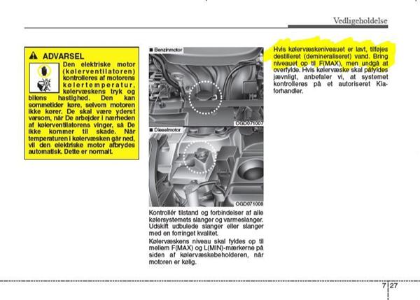

  • #24   26. sep 2019 Kia gt
    Læs nu selv din spec for kølervæsken?
    Der står sort på hvidt at vandet må være op til 20 gdh hvilket svaret til hårdt vand som er fra 18-24.
    Som jeg skrev tidligere er der sikkert osse afspænding i det kølervæske, ville være sært andet.
    Og jeg tænker at vi nok holder en hel del mere øje med vores kølevand end du nogensinde kommer til.
    Måske det dig jeg skulle sige til godt du ikke er min mekaniker.
  • #25   26. sep 2019 Jeg har ikke på noget tidspunkt forsøgt at gøre mig klog på din skib.
    Jeg læser "brugsvejledningen" og følger den. Når producenten af kølemilddet siger at der skal bruges demineraliseret vand, så er det det jeg gør.
    Det postevand jeg har i hanen sætter kalkpletter straks det er tørret ind.
    Eksempelvis katten vandskål der står på gulvvarme, den er så medtaget efter 14 dage at jeg skal bruge afkalkningsmiddel for at få den ren, og det er FAKTA,
    At du mener at kalken i vandet ikke har nogen indflydelse, det er den holdning du har, men jeg skal ikke have det ind i min bil når det kan undgås.

    Og du vil åbenbart ikke læse og forstå de ting du selv ligger op, læs nu hvad der står på instruktionen til dit kølervæske!
    Der står følg bil fabrikantens anvisninger, samt hvilke krav der er til vandet.
    Maks hårdhed 20, hvilket vil sige en hel del af det postevand som findes i dk, da en stor del af alt vand i dk er mellem 10 og 20.
    Igen så taler du om ting som du kan mener og kan se, man kan jo spørge er du overhovedet klar over hvor hårdt vandet er indtil eget forsynings område?
    Ja jeg er maskinmester?
  • #27   26. sep 2019 Igen Brugsanvisning punkt 1.
    Vores vandværk levere vand i hårdhed 18, og nej det skal ikke i min bil.
    slut
  • #28   26. sep 2019 Kia GT og hvorfor bliver det så en dyr fornøjelse?. Har skiftet tandrem 2 gange på min bil i den tid jeg har haft den og der er kølevædsken taget af ved vandpumpen og fyldt helt op igen. Og det koster altså ikke mange basører.
  • #29   26. sep 2019 Ja der står afioniseret vand efter din fabrikants foreskrifter?
    Kender du Kias foreskrifter?
    Desuden er afioniseret vand ikke demineraliseret vand, men det er du sikkert klar over.

    Jeg kunne forstille mig at den person der har lavet den danske oversættelse af MOBIL Antifreeze Ultra har søgt her.
    Om der er forskel på afioniseret vand eller demineraliseret vand, der ved jeg ikke noget om, og det er reelt også ligegyldigt.
    Det hele summer op på at til den lave pris, ser jeg ingen grund til at bruge postevand.

    Kan du ikke sammenligne med, da der dels foregår en voldsomt fordampning i kedelen, og i mindre grad i vandskålen/brusehovede, men at der tilføres mere og mere vand, og derved kalk, vel og mærke uden blødgøringsmiddel, hvilket du jo så selv bruger når du renser og fjerne kalken.
    Så det du prøver på er og sammenligne æbler og bananer, hvilket er to forskellige ting, der er masser af forhold i den her diskussion som du ikke har taget med i dine betragtninger.
    F.eks kan du jo prøve og google lidt, og se hvor meget info du kan finde om motorer der er havareret pga kalk i vandet.
    Elle som jeg har spurgt dig om tidligere Kias spec for vand til kølesystemet, det må jo stå i din instruktions bog.
    Og at sammenligne en skibsmotor med en bil motor, nej det kan ikke direkte sammenlignes, da skibsmotoren er en hel del mere kompliceret og passe end en bil motor.
    Bil motoren kan man vel sige er mere eller mindre idiot sikker, skibmotoren har en hel del flere måle punkter, samt en hel del større risiko for at blive behandlet forkert hvis man ikke ved hvad man går og laver.
  • #39   3. okt 2019 Trådstarter spørger "Hvad gør du?"
    Du plukker og fortolker som det passer dig, og du vil ikke forstå hvad jeg prøve at fortælle.
    Jeg skriver ingen steder at min motor går i stykker ved brug af postevand, det er stadigvæk din konklusion.
    Kattens vandskål fordamper ved helt alm stuetemperatur/gulvvarme, den indeholder ca 1 dl og fyldes op en gang om dagen, han er udekat så han bruger den ikke særligt meget, bunden er efter 14 dage ru af kalkaflejringer og det er et faktum. Og det er sådan set bare det jeg vil undgå i min kølesystem.
    Demineraliseret vand koster så lidt at det vil jeg gerne betale, jeg skal under alle omstændigheder bruge den tomme vanddunk til at aflevere det brugte kølemiddel på genbrugsstationen.
    Kia instruktionsbog bekræfter også det samme som MOBIL kølevæsken at der skal bruges destilleret/demineraliseret vand
  • #40   3. okt 2019 Jeg bruger denne hjemmeside http://www.kceed.com/kia_cee_d_service_manual-752.html
    den indeholder både en brugermanual og en service/reparations manual, samt den opdateres jævnligt.
    Her er et klip fra den danske manual, den siger det samme.
    At det anbefales på min KIA, betyder det ikke at det gælder for andre bilmærker.

    Nu har jeg vedhæftet instruktionen fra wartsila som passer på de motorer jeg har ombord på skibet.
    Hvis vi tager udgangspunkt i og bruge demi vand, tja så er det en spørgsmål om hvordan det er produceret, og hvilke indholds stoffer der tilbage i vandet.
    Og den spec tvivler jeg på du selv har tjekket ud? Og Thansens demi vand man ikke finde nogen spec for.
    Ud over det, så går demi vand rent faktisk går hen og bliver surt, altså en pH værdi lavere end 7, så du hælder rent faktisk en svag syre på din bil.
    Plus så hjælper kalken i vandet rent faktisk med og lave en overflade i kølesystemet som gør at det ikke oxyderes.
    Det fint og følge de instruktioner som står i ens manualer, men selvom gør det, så er der masser af muligheder for at stadig lave fejl, og rent faktisk stole for meget egne evner, mest af alt fordi man ikke har viden nok til og se hvilke andre problemer man starter op.
    Og igen den smule mængde kalk der er i almindeligt postevand, vil ikke på nogen måder have indflydelse på kølesystemet evne til og køle motoren, og skulle det tilstoppe kanaler i kølesystemet, tja du har nok en lige så stor mulighed for det ved oxydering og andre affalds stoffer skabt/aflejret i systemet.

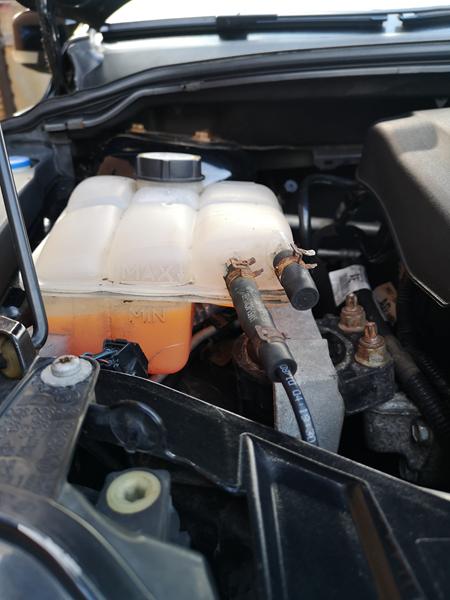

    #44   2. feb 2020 Hej folkens.
    Har lige kontrolleret olie og kølervæske min "nye" bil og kan se jeg skal have lidt kølervæske på..
    Den fik skiftet Tandrem, Vandpumpe osv. i mandags og gulvet i garagen er helt tørt. Så det er ikke fordi den drypper eller lignende..
    Men er der nogle der ved hvilken orange kølervæske en Ford Focus 1.6 TDCI skal fyldes med?
    På forhånd tak.
  • #45   2. feb 2020 Den nemme løsning ville være at toppe op kun med vand.
