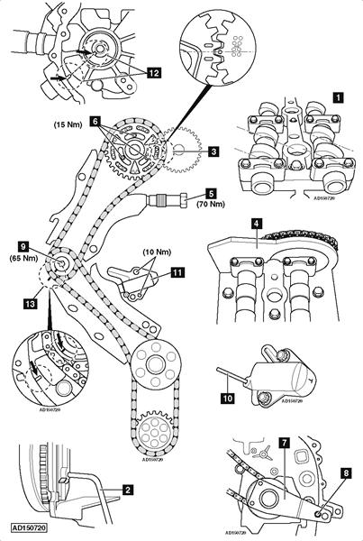

Jeg har en BMW 116d fra 2011 og har hørt fra mange steder af at der kan være nogle problemmer med kæden på de modeller, med at den knækker.
Har hørt fra en ven, som arbejder ved BMW at det plejer at være den øverste kæde de skifter. Ved nogen om det er den kæde der er problemet? (den kæde der går fra pumpe til knast)
Det vil nemlig komme til at koste omkring 15k at få skiftet alle tre pga. man skal have gearkasse, svinghjul ud.
