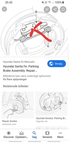

  • #14   15. nov 2019 prøv lige at tjekke den her ud når den bliver slid så kan den låse sig fast. plus tjek at kablet sider rigtig på armen bag på Ankerskoldet til den også. plus den kan bevæge sig frit jeg udskifte den en gang da den ikke ville udvide sig.da den var slid op de kan også ruste fast. Så skal de bare rengøres så de fungere igen.
  • #15   16. nov 2019 13# ja det er også prøvet og ja er affedet.
    14# bremserne ser ikke ud som på billedet det er typen hvor håndbremse armen sidder på den bagerste bremse bakke. Men ja alt er gangbart og nyt kabler og det hele kør som de skal og sidder som de skal.
