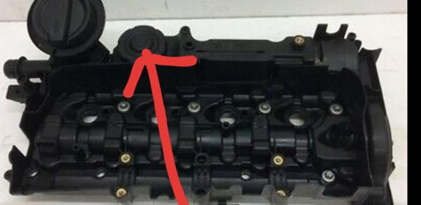

  • #1   2. jan 2020 Det skulle være lige til nu når du har et nyt. har tit oplevet at de tapper knækker på dem når de kommer af.så vær forsigtig når du trykker det nye ned på plads igen så de ikke knækker. Det var værre vis det var en brugt du skulle monteret. lå lige et billedet hvor den sidder. men det ved du vel også godt.

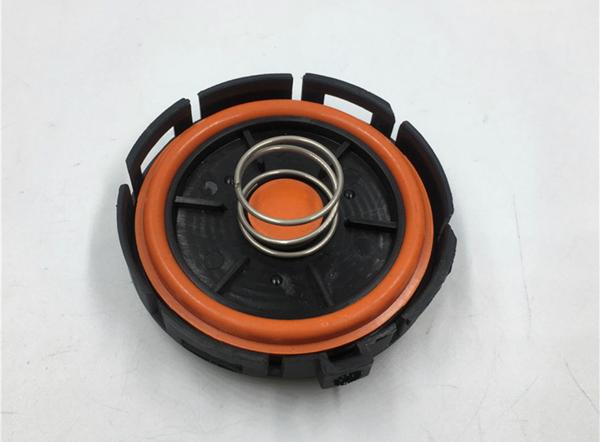

  • #3   3. jan 2020 ja da det bare en overtryk/undertryk ventil. Så motoren har det rigtig tryk indvendig. kalder den normal kromtap udluftning. Så der er ikke noget specielt ved den,men ja køre motoren med det forkerte tryk/vacuum på kan Det gøre den enten går underlig. eller den begynder at bruge olie det vis den ikke lukker op. eller at den står helt åben og så den sender olie ud i indsugningen. Så der kan ske flere ting som kommer an på hvordan den står af den ventil.
  • #4   3. jan 2020 Har hvertfald en sjov lyd, når jeg åbner oliedækslet, mens den står i tomgang.
    Siger bub bub bub bub bub.
    Ved ikke om det har en sammenhæng, med en defekt krumtapsventil
