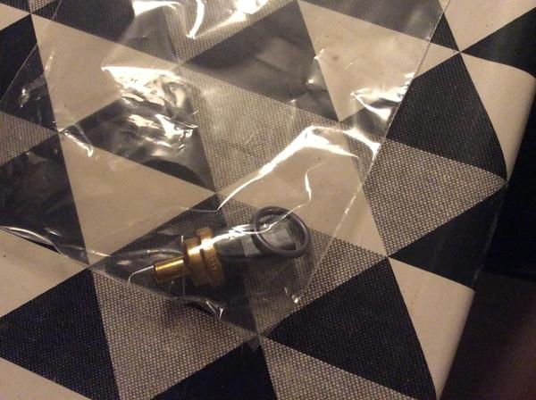

    Har været forbi VW idag og spurgte efter motor temperaturføler hvorefter han gav mig denne til 450kr...
    Er det 100kr. For original delen? Eller er der et sted nær Ballerup der sælger en god “kopi” af den så jeg slipper for at vente på levering?

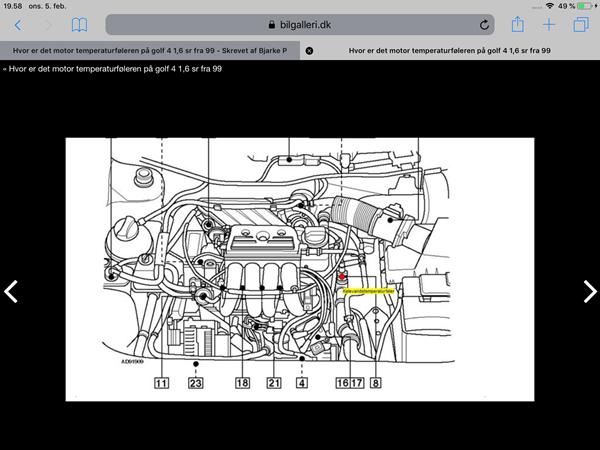

  • #33   5. feb 2020 Post et billede af hvor den sidder, det har han mere brug for.
  • #34   5. feb 2020 Det første link er den jeg har købt, og på det andet link har jeg købt og monteret den grønne som er den 6 øverste og det to er mere eller mindre ens.
    Det 3 link er måske en ide, men som sagt ved jeg ikke hvor den sidder, og hvis den sidder ved siden af styreboksen så må den næsten skulle side inden under det cover der er lige under forruden, der sidder styreboksen ihvertfald på de andre golf 4 jeg har set film af
  • #35   5. feb 2020 KT: det er den jeg har skiftet
  • #37   5. feb 2020 Nej, den skal sidde ude på motoren et sted, den måler jo temperaturen på vandet, sidder i en studs ved en kølerslange.
    Den sender signal til styreboksen om hvor menge grader vandet er, så få en med en tester til at se hvor mange grader den siger motoren er, typisk vil den ved fejl melde at motoren kun er 20-30 grader varm selvom den er 90 grader, så snyder den styringen til at sende en federe blanding ind og så går den dårligt.

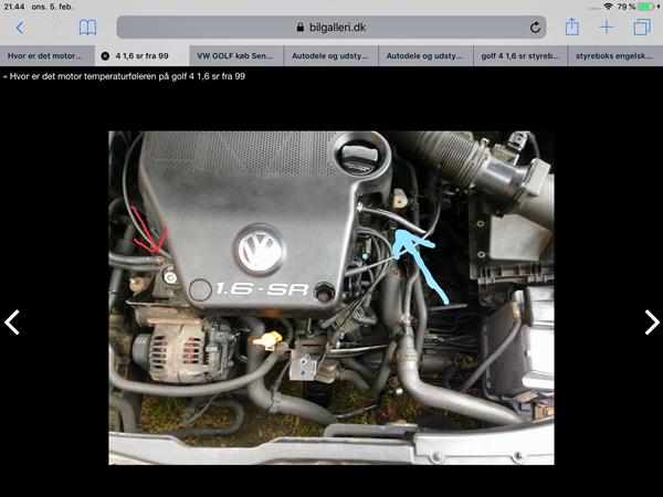

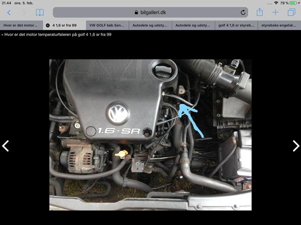

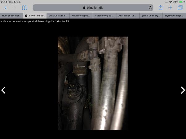

  • #38   5. feb 2020 Her sidder den jeg har skiftet, som er den med firkantet stik og en dut på enden
  • #39   5. feb 2020 Jeg kan ikke se nogen på det billede, men du kan fortælle hvor det er?
  • #40   5. feb 2020 Okay så er det der den eneste jeg kan finde, og syntes snart jeg har kigget hele bilen og hele nettet igennem uden held, men sig endelig til hvis i finder den smiley
  • #41   5. feb 2020 Jeg har såden en holdende, går lige ud og kigger efter

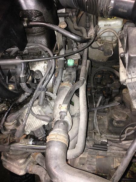

  • #42   5. feb 2020 Den sidder på en slange som hvad jeg ved, går fra kølervæsken jeg kan lige prøve og tage nogle flere billeder
  • #43   5. feb 2020 Det var lidt svære at finde ud af end jeg regnede med for har ikke ordenlig belysning..
    Kan ikke helt se hvor den kommer fra men umiddelbart ser det ud som om den går ind i køleren men kan ikke se at den går ind i motoren? Som sagt så kunne jeg dårligt nok se noget derude så er ikke sikker på om den går in i motoren eller ej men her er et lidt bedre billede af den
  • #44   5. feb 2020 Det eneste sted jeg kunne finde noget der ligner den der temperaturkontakt er nede ved siden af oliefilter men det ville jeg mene er oliekontakten uden at være klog på det
  • #45   5. feb 2020 Oliekontakten er nok skruet i.
    På min er den grøn, Octavia 1.6SR, den ene jeg kunne finde, på min Audi 80 B4 2.0E 1993 sidder de lige ved siden af hinanden.
    Men jeg så en tryksensor på modsatte side, den kan også være defekt, den er alu farvet og der går en lille slange op til den.
  • #46   5. feb 2020 Ja det er nok den samme som den jeg har skiftet og det er ikke til at finde andre..
    Tryksensoren, er det den der sidder her
    Rød pil
  • #47   5. feb 2020 JA

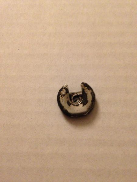

    PS. Har lige haft gasspjældet af for at rense det og denne dims røg ud, jeg kan ikke se hvor den skulle sidde og for mig så ligner det bare en klips som gør at man kan skrue noget af, men at jeg står med de problemer jeg har, og der ryger noget ud af gasspjældet som der ikke burde, så vil jeg lige være sikker.
    Er ikke 100 på at den sad indeni men den faldt ned på motorblokken da jeg pillede gasspjældet af.
