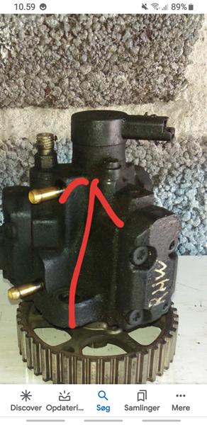

  • #42   30. apr 2020 og det er den her regulator sensor jeg mener. og det ikke altid nok at rense den det virker nogen gange andre gange sidder den helt fast og der skal ny til.
  • #43   30. apr 2020 Freeway : det vil jeg sku prøve
  • #44   30. apr 2020 Ja det er vær at tjekke ud. og underligt nok så var der ingen fejlkode selv om den var dårlig/lukket til. Men igen vis det er skidt i den så vil den nok heller ikke lave fejl på den regulator da magnet/motoren stadig fungere. og så tror ecu nok den virker stadig
  • #45   30. apr 2020 Bremselyskontakten - måske? Jeg har en kollega med en Grand Vitara, der havde store udsættere - dvs hvor motoren simpelthen gik ud under kørsel. Det var en løs forbindelse i kontakten ved bremsepedalen. Den lukker vist for dieseltilførslen, hvis der bliver trådt på bremsen.
  • #46   4. maj 2020 Fandt du fejlen?
  • #47   4. maj 2020 Ikke endnu, men tror måske det er den regulerings ventil som "Freeway" foreslog så jeg har bestilt en og så må jeg prøve og så kan det jo være der kommer en løsesum til ham ??

  • #88   10. maj 2020 Er regulerings ventilen ankommet og afprøvet?
  • #89   11. maj 2020 Regulerings ventil er nu afprøvet og det afhjalp ikke problemet ?? så nu må jeg til at prøve noget mere
