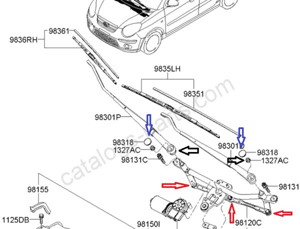

  • #3   3. maj 2020 Hvis der sidder plastic dæksler "blå pile" fjerner du dem, derefter kontrollerer du om foden på viskerarmen sidder ordentligt fast "sorte pile" hvis de gør, så må du grave dybere og ned og finde forbindelserne på viskertrækket "røde pile"

  • #5   3. maj 2020 1000 tak Sajmon - det var bare skruen der havde løsnet sig lidt smiley
