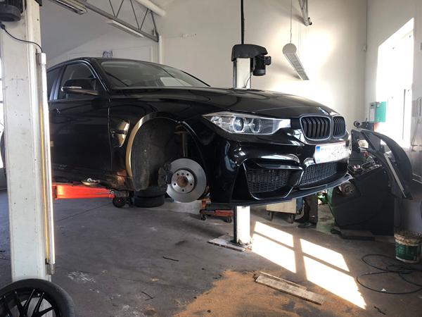

Hejsa. Har en bmw f30, som jeg synes har en lidt rystende/hoppende fornemmelse fra bagenden af, trods afbalancering i almindeligt afbalancerings maskine. Kunne derfor godt tænke mig at få dem tjekket med en afbalanceringsmaskkne som kan gøre det med vejtryk. Kender dog ingen steder med dette. Er der nogen som kender et værksted med en sådan maskine og som kunne ordne det på fyn?

Bilen kører helt optimalt nu, ingen rystelser, ingen hoppen overhovedet. Har hjulpet helt vanvittigt meget.
4 styk afbalancering og 2 dæk optimeringer : 1085kr
