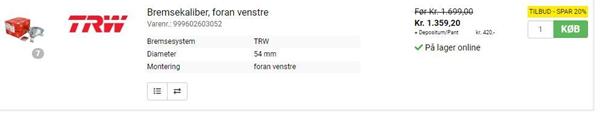

Jeg har en kaliber der hænger i den ene sider, og overvejer derfor at reparere begge kaliber, men er lidt usikker på hvordan det virker, normalt skal man jeg dreje stemplerne tilbage ved nye bremseklodser, men kan ikke lige se noget "gevind" halløj ved rep. sættet?

Det sæt du har på billedet ligner ikke et der passer til en kaliber hvor stemplet skal skrues tilbage.

Jeg har haft det adskilt, og det er stemplet der hænger, samlede det så igen for at hente reservedele i dag, da jeg så fik tænkt sagen igennem, kom jeg i tanke om, at det kun er de bagerste stempler der skal drejes tilbage, sætte på billedet er det rigtige rep.sæt

https://www.thansen.dk/bil/volvo-v40-kombi-2-0-136hk/bremsedele/t5396/g1600-3673/pn-238864239/v20957563-1933618969
https://www.thansen.dk/bil/volvo-v40-kombi-2-0-136hk/bremsedele/t5396/g1600-3673/pn-241399998/v27781683-1933614971
Smid bare en besked hvis du mangler hjælp. Har arbejdet en overgang hos SBS bremser i Støvring og en del erfaring at lave det.

@allan(Kolding) Det skørt billigt, kan du linke til leverandør?

Bagi troede jeg det var. Foran måske 3-400
Repsæt uden stempel koster ca det samme i Dk, så det køber jeg bare her hvis jeg får brug for det.
