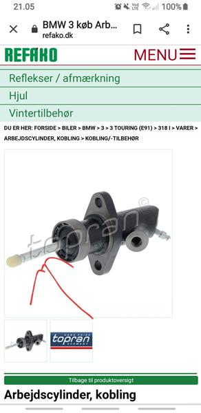

  • #3   28. okt 2020 ikke helt med er koblingen pedalen bare hård at trykke ned men virker,eller kan den slet ikke kobling ud? .nu har i tjekket at der hvor slave cylinderen går ind og trykker på kobling armen til tryklejer,at den trykker rigtig på den ? .Der sidder normal en stang i enden af den cylinder, vis den er skæv sat i kan den sidde forkert.

  • #5   28. okt 2020 ved at tage slave cylinderen af og tjek at den stang sidder som den skal. den kan været faldet af da i sætte gearkassen på evt eller været sat skæv på.
  • #6   28. okt 2020 Det er den her stang jeg mener når du har taget slavecylinderen ud. Så tjek den sidder rigtig og ikke er faldet af for er den det. Så kan jeg godt forstå din kobling pedal er hård. da slave cylinderen er trykket helt ud og ikke kan give sig mere vis stangen er sat skævt på eller er faldet af. Og er den det så lad være med at trykke på kobling pedalen før i har monteret alt rigtig igen. da slave cylinderen kan trykke stemplet helt ud og så kan den gå til.
  • #7   28. okt 2020 Den trykker ind på armen korrekt.
    Umiddelbart fungerer den fint.
    Når man trykker stangen i bund, kommer den stille og roligt op igen.
