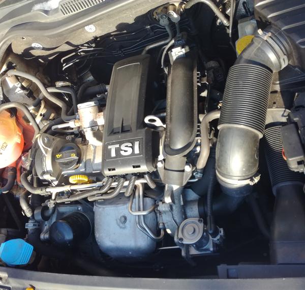

Hej BG.
Jeg er i tvivl om hvorvidt man udskifter termostaten på en VW Polo 6R
1.2 Tsi 90 Hk, 5 Dørs, MOTORKODE: CBZ
Jeg har prøvet at finde en video på You Tube, men der findes vist ikke rigtig nogen ?
Er der nogen der kan hjælpe ?

Men jeg har indtryk af, at der sidder 2 termostater i termostathuset på en VW Polo 6R (motortype = CHC).
Den ene termostat sidder i / "på" topstykket og åbner/lukker for gennemstrømning af motorblok og topstykke - mener jeg.
Men den anden termostat er jeg ikke lige klar over hvilken funktion den har ?
Men jeg tror dens funktion har noget at gøre med at regulere temperaturen på den turboladede og nedkølede indsugningsluft ?
