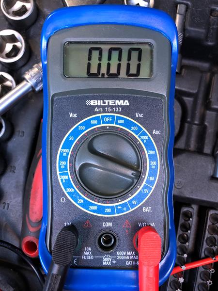

Den står bare i nul.
Og jo, har sat dem på polerne,

Shit.
Hvor skulle målepindene så sidde
jul 2018
Følger: 10 Følgere: 689 Emner: 130 Svar: 479
Så vil jeg da starte med at købe en ny sikring. Og så prøve at få målt mig frem
og ser hvis der sorte sidder skal den røde være
husk og kontrollere sikringen i det multimeter om den er sprunget

Gjorde det næsten rigtigt haha
