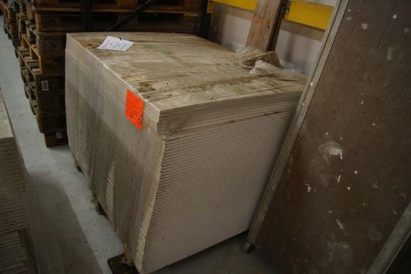

  • #14   9. sep 2021 #12
    Bliver de nederste gipsplader også skæve, bare fordi de bliver trykket sammen med flere hundrede kilo af de overliggende plader? Selvom de ligger på et fuldstændig plant gulv? smiley
