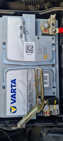

kan i se om det her er start stop jeg kan ikke se det nogen steder og slår jeg det op er dét nogen steder andre ikke . så hvem har tjek på det ?

https://www.varta-automotive.dk/da-dk/produkter/varta-silver-dynamic-agm/570-901-076

og husk, at der er flere kriterier, der skal være opfyldt, før start/stop aktiveres.
der skal være strøm nok på batteriet.
motor skal have en hvis drifts temperatur.
også skal man lige finde ud af hvad man selv skal gøre for at det slå til.
som at man, i nogen biler, skal sætte i frigear og slippe koblingen.
andre har andre måde før det aktiveres
så der kan være flere grunde til det ikke aktiveres.
og hvem har egentlig brug for det i denne kolde tid?

Er der ikke også noget med at hvis aircon / klima er aktiveret så funger det heller ikke ?
Men det start stop pis er også noget fanden har skabt, måske du bare skulle glæde dig over det ikke funger.
