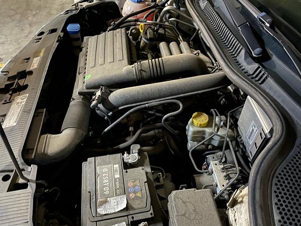

Hej.
Der er forskel på hvilken motor man kører med i disse årgange. Hvilken er med tandrem . ? ……. Den der “vipper” mod kabinen, eller den der “vipper” mor køleren ?

Men 1.2 tsi 105 hk er vel med kæden og 110 er med tandrem

Men jeg tror da helt sikkert at det du har fundet ud af, gav dig det korrekte svar.
Fortsat god vind
Edit.
Der er også noget det siger mig at motor 1.2 tsi med en knast er med kæde og med to knaster så med rem - kan tage fejl her.
