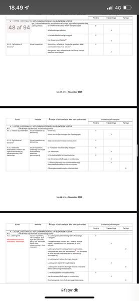

Har en Volvo fra 2012, som skal til omsyn grundet, stoplygte ikke virker, forurener for meget, samt en fjedre til strømstikket til trailerkørsel som ikke virker.
Stoplygte og forening skal selfølgelig være i orden, men syntes det er lidt firkantet at skal skifte et strømstik som rent faktisk virker med trailerkørsel, grundet en fjeder ?
Dette eneste fjederen gør, er at klappen lukker i uden at man skal gøre dette selv, hvilket jeg har levet med.
Dette står også nævnt som en mindre fejl, men vil synsmanden kassere bilen til omsyn grundet dette, selvom de andre ting bliver lavet ?

er for at der ikke skal kommer noget i stikket, som springer en sikring,
så du efterfølgende mangler lys.
det er hvad jeg fik fortalt

Der er nok ikke nogen vej udenom mht. stikket, og som Dennis Gsi skriver mht. snavs der potentielt kan komme op og lave ballade giver god mening

Men hvis nu klappen havde manglet havde det givet en “væsentlig fejl” og dermed et omsyn
