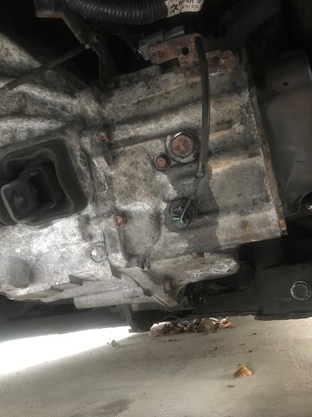

Hej jeg vil skifte olie på manuel gearkasse , på min Mazda 3 fra 2008 . Har købt 3 liter . Er der nogen der ved om påfyldnings hul også er niveau for olie ? For når jeg har heldt de 3 liter på står olien langt under hullet . Vh Ulrik

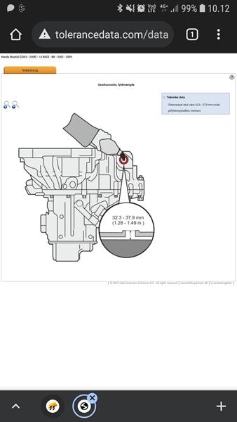

olie niveauet skal være 32.3 - 37,9 mm under under påfyldnings hullet
aug 2009
Følger: 5 Følgere: 25 Emner: 44 Svar: 93
så kan jeg slå den rigtige op

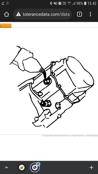

også viser de dette billede
