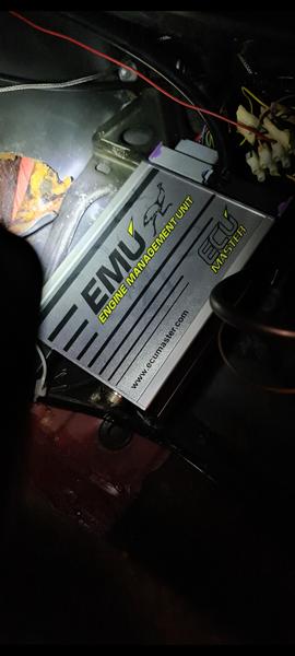

Billedet i ser er den eftermonteret styreboks/ECU som der sidder i bilen.

Knastføleren er en ny original men jeg vil gerne kontrollere at signalet rent faktisk når from til ECU'en. Jeg har intet ledningsdiagram.
FTZ, Au2parts samt Toyota selv kan IKKE skaffe mig noget originalt diagram. Jeg har Googlet nettet tyndt synes jeg og finder en masse som jeg ikke kan bruge mener jeg.
Spørgsmål:
Hvor skaffer jeg ledningsdiagram henne og kan jeg overhoved bruge det til noget som helst når bilen har den eftermonteret styreboks/ECU?
Evt. Andre idéer til hvad fejlen kan være galt siden motoren har denne "misfire"??
Vil gerne gå alle mine følere igennem som giver besked til ECU men har kun min erfaring at måle efter så måler lidt i blinde uden et ledningsdiagram.

    #7   27. feb 2022 Jeg har et originalt ledningsdiagram til bilen på en PDF.
    Men ikke sikkert du kan bruge det til så meget nu hvor du har en anden ECU, mon ikke der kan findes et ''Pin-out'' til den pågældende styring?
    Hvis det heller ikke er muligt, så kan du købe sådan en ledningssøger som bruges til div. opgaver, har selv en fra Autel, super fin maskine til overkommelige penge.
    Mht. den knastføler, så mener jeg det er en induktiv giver? Du burde kunne ohme den type føler, tag stikket af, så bør du se omkring 0,5k-1,5k ohm.
    Den har en minus forbindelse, selve plussen er jo noget den generer selv ud fra magnetfelt, da den reagerer på metal som roterer, plussen den skal bare have forbindelse til motorstyringen til det korrekte pin, hvor ledningssøgeren kan være god, hvis du ikke bare vil trække ny ledning eller kan finde den.
    Håber det kan hjælpe dig videre
  • #8   27. feb 2022 www.ecumaster.com/products/emu/
    Der kan du få maunalen med pin-out på motorstyrning..
  • #10   28. feb 2022 Virkelig gode links i har sendt her det er top. Nu har jeg pin-out til den nuværende styreboks. Tak for det.
    #7 Simonpd. Du må meget meget gerne sende det originale ledningsnet til mig på: henrik_holt@hotmail.com så tror jeg sgu at jeg vil være dig evig taknemmelig smiley
    Jo knastføleren er en "induktiv giver" præcis som du beskriver den. Jeg har ohm'et den. Den er OK.
    Mht. ledningssøger vil jeg da lige undersøge nærmere også.
