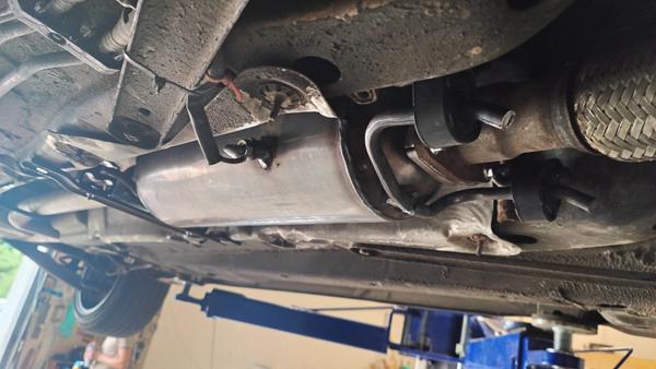

  • #7   6. aug 2022 Her var skiderikken - DPF-filtret / Partikelfiltret var fuldstændig stoppet til som bilen ganske enkelt blev kvalt af modtrykket.
    Tak til en gammel og effektiv Opel mekaniker hos Bent Sørensen biler i Helsinge som lige klappede denne sag på en lille halv times fejlfinding.
    Nyt DPF-filter på.....voila, så kørte bilen igen smiley
    Nu er der så skiftet en masse dele, men det får jo ikke bilen til at køre dårligere *G*
    Tippet til andre er, at hvis din bil går ad helvede til, og der ikke rigtig er noget klart fra testerne, så løsn de tre bolte som sidder i slutningen af turboen, så du derved frakobler udstødningen.....kan bilen så pludselig køre, så så er dit filter proppet til smiley
    Det tip kunne vi godt have brugt tidligt i processen.....
