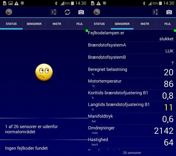

Har en Suzuki Wagon R 1,3 årgang 2002, hvor jeg har set at Mobilscan en hastighed på 80 - 90 km/t skriver Langtids Brændstof Justering B1 10% (Gul farve), Sensor uden for område og hænger i "fast" i den besked et minuts tid, hvor den så viser normal område et stykke tid for så at vise "fejlen" igen og sådan står den og hopper frem og tilbage, er der nogen der har en idé om hvilke sensor jeg skal kigge efter, har selv lige om det kan være en af Lambda sensorne eller luftmasse måleren der er ved at stå af

  • #1   11. okt 2022 Kender du udtrykket long term fuel trim samt short term fuel trim?
    Det er på long term fuel trim du skal kigge, da short fuel trim regulerer her og nu, mens long term fuel trim viser fuel trim igennem lang tid.
    Frygter lidt du har opfundet et problem, kører bilen som den skal? Bruger den mere brændstof end normalt? Er der nogen motorlampe der lyser?
    10% lyder ikke slemt, selv helt nye biler ligger på 5% eller mere.

    hvis den er uden for område så er det en fejl der vil tænde en lampe , måske ikke omgående men den kommer
    trådstarter :
    som regel er det falsk luft eller en dårlig lambdasonde der tisser pis på fueltrim hvis den mister tråden i længere tid
    men hvilken diagnosesoftware er der brugt for at komme til din konklusion ?
  • #3   12. okt 2022 #2
    10% er ikke uden for område, men ja, det vil den gøre, men den skal meget højt op, tror ikke der er en motorlampe der lyser hos trådstarter

    #4   13. okt 2022 @Torpedo - Det diagnosesoftware der er brugt står som det første i overskriften ;), men det er en ODBC scanner fra Mobilscan, ved ikkelige hvor fra du får at jeg opfinder et problemer, spurgte bare hvad det er og hvad Mobilescan skriver/gør i app'en.
    @Luske Motorlampen har ikke tændt, men har registret den har blinket en del gange og derfor jeg noget tid har kørt med den ODBC Scanner, for at se om jeg kunne være heldig at se hvad den registrere.
